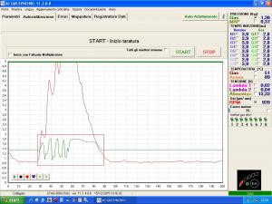

Kas nors turi ir moka susikalibruot STAG 300 ISA2 sistemas? Nesuprantu nieko as ten, burbuliuoja nesamones darosi, klaidas meto apie vakuma kolektoriuje (map) ir pavaziuot negaliu nes galu gale bezaidziant slanga sprogo ausinimo... :D Instrukcijas skaiciau, bet kazkaip ne taip man ten gaunasi tie visi map collection...

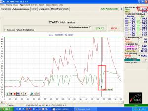

Kaip su duju slegiu?
Iki kiek yra laikomas normalus slegio kritimas gerai kirtus per pedala, staigiai ir daug?
Nematau ant naujo reduktoriaus, bet per 7000km taip iseina kad uzsikimso taip, jog net iki 0,3 bar krisdavo (viskas su pilnu baku)...
Isardziau, viduj nieko baisaus neradau, prapurskinejau pravaliau su carb cleaner ir brake cleaner, surinkau atgal galvojau bus tas pats nes realiai nieko rimto nepadariau, o veikia geriau, bet vistiek nuo 1,3 1,4 krenta iki 0,7 0,8 tam tikrais atvejais. Stag progama nustato 1,33 dirbima ir 0,8 norma minimalia, man tenka ja mazint kad nebutu junginejimosi i benza.
Nesuprantu, o nervina tai ujuj.
Reduktorius Zavoli Zeta Plus S (modelis jau be uzsikemsanciu spiraliu viduje, leidzia kaip ir nemazai kw... ko jam truksta?)
1.8 is 103kw
Stag ISA2 sistema
