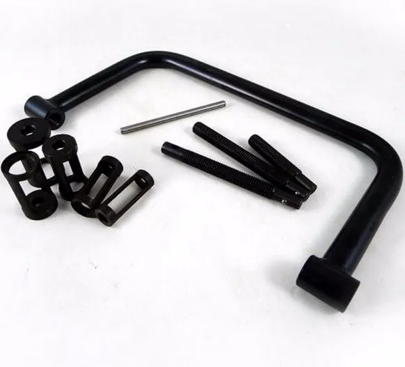

Na gal ir durna mano viltis, bet norisi pabandyt iki galo su siuo lavonu pasizaist.
Ir dekui uz paaiskinima, bet "tolimiausia nuo rankenos kabini bet kokios patogios smeiges, " vistiek nesuprantu. Na tarkim turiu as ta lenkta rankena su skylute, ir turiu tuos vamzdelius spaudimui, pasirenku tinkamiausio diametro, bet kur ta pradini gala "kabint" kad naudot kaip atsiremimo taska tai vis nesuprantu :vis
Iki siol voztuvus tryniau tik nusiemes galva, ir naudojaus toki, tai niekaip ir nesuprantu :D

"tolimiausia nuo rankenos kabini bet kokios patogios smeiges" tolimiausioj nuo rankenos skylutej buna prisuktas tas adapteris, kur turi ipjova. jis kitoks nei visi kiti. Ji kabinsi uz absoliuciai bet kurios smeiges (ant jos galo uzsukes verzle), kuri yra isukta i galva, ar jei nebus patogios smeiges susirasi patogia skyle ir ten varzta isuksi.

Va va dabar supratau, dekui. Imanoma su juo prie visu voztuvu prieit kai variklis masinoje?

Neesu bandęs, bet manau kad jo :)
